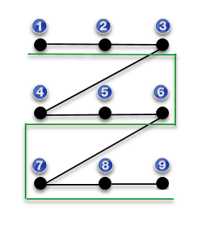

Si supponga di avere tre elementi automatici: 1, 2 e 3. Se non si seleziona questa casella di opzione, PC-DMIS incolla i nuovi elementi come 4, 5, 6.
Se si selelziona questa casella di opzione e si cambia il Numero di scostamenti da applicare da 1 a 2, si hanno nove elementi in questo ordine: 1, 2, 3, 6, 5, 4, 7, 8, 9. Ogni nuovo insieme di elementi (6, 5, 4 e 7, 8, e 9) avrà un ordine inverso rispetto al precedente. PC-DMIS quindi seguirà quell'ordine durante l'esecuzione. Ciò è riportato nel grafico seguente con le linee verdi. Se non si seleziona questa casella di opzione, le linee nere mostrano l'ordine di esecuzione originale:
