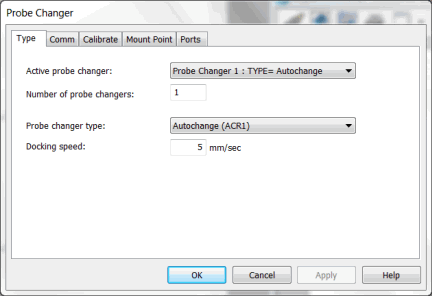

Prima di iniziare a usare il sistema di cambio dei tastatori, occorre selezionarlo in PC-DMIS, definire la posizione delle sue porte e impostare le opzioni da usare. Per eseguire queste operazioni selezionare Modifica | Preferenze | Sistema di cambio tastatore. Si aprirà la finestra di dialogo Cambio tastatore:
Finestra di dialogo Sistema di cambio tastatore
Inizialmente, la finestra di dialogo Sistema di cambio tastatore mostra solo la scheda Tipo. Dopo aver selezionato il sistema di cambio dei tastatori e aver fatto clic su Applica, possono diventare disponibili alcune delle o tutte le seguenti schede.
Tipo - Usare questa scheda per selezionare e definire il tipo di sistema di cambio dei tastatori.
Comm - Usare questa scheda per definire la porta seriale da usare con il sistema di cambio dei tastatori.
Calibrazione - Usare questa scheda per selezionare la punta attiva da calibrare.
Punto di montaggio - Usare questa scheda per modificare i valori dell'angolo del polso della testa del tastatore e definire una posizione di sicurezza nella quale spostare la CMM, dopo di ciascun ciclo di misura.
Porte - Usare questa scheda per definire la configurazione del tastatore o dello stilo nelle porte esistenti nel magazzino del sistema di cambio dei tastatori.
