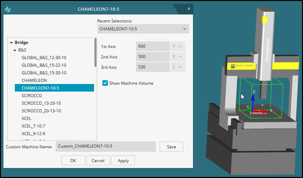

Modifica e salvataggio di una macchina personalizzata
È possibile modificare al volo i limiti di una macchina e memorizzarla come macchina personalizzata.
Selezionare una macchina nell'elenco delle macchine. PC-DMIS mostra automaticamente l'anteprima della macchina. PC-DMIS crea anche automaticamente il nome temporaneo di una macchina personalizzata nella casella Nome macchina personalizzata. Il nome è quello della macchina precedeuto dal prefisso "Custom_".
Se il nome automatico non piace, immettere il nome della macchina. Se si usano spazi il software li converte in caratteri di sottolineatura.
Specificare il 1° asse selezionando X, Y, o Z nell'elenco relativo al 1° asse. Immettere la lunghezza della base della macchina nella casella 1° asse.
Specificare il 2° asse selezionando X, Y, o Z nell'elenco relativo al 2° asse. Immettere la larghezza della base della macchina nella casella del 2° asse.
Specificare il 3° asse selezionando X, Y, o Z nell'elenco relativo al 3° asse. Immettere l’altezza della macchina nella casella del 3° asse.
Fare clic su Applica o su OK per accettare la macchina e inserire un comando CARICA MACCH nella finestra di modifica. Il file "usermachine.dat" non viene modificato fino a quando non si fa clic su Applica o su OK. Se si fa clic su Annulla tutte le modifiche verranno ignorate.
Se si desidera salvare la macchina personalizzata, fare clic su Salva per aggiungere la macchina nella finestra di dialogo. PC-DMIS aggiunge la macchina nella categoria UTENTE.
Si supponga per esempio di avere una macchina simile a un'altra ma più piccola di volume. Non si dovrà ricreare tutta la macchina. Invece, si potranno inserire i valori degli assi della macchina simile in modo da rispecchiare il volume della macchina nella routine di misurazione. Quando si fa clic su Applica, PC-DMIS applica queste modifiche all'interno del comando CARICA MACCH.
Macchina Chameleon con un volume più piccolo modificato
Non è possibile modificare il comando CARICA MACCH nella finestra di modifica. Per modificare la macchina, selezionare F9 nella finestra di dialogo Carica macchina virtuale e apportare lì le modifiche.
