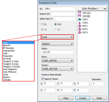

Per costruire un cerchio, effettuare le seguenti operazioni:
Aprire la finestra di dialogo Costruzione cerchio (Inserisci | Elemento | Costruito | Cerchio).
Inserire gli elementi desiderati.
Selezionare l'opzione Interno o Esterno.
Selezionare il metodo di costruzione. Le opzioni disponibili sono le seguenti:
Cerchio automatico
Cerchio Best-fit o Ricompensazione best-fit
Cerchio di intersezione
Cerchio convertito
Proiezione
Cerchio in direzione inversa
Tangente a 2 linee
Tangente a 3 linee
Tangente a 3 cerchi
Scansione segmento
Punto scansione min.
Cerchio da un cono
Cerchio da sfera
Cerchio da cilindro
Il metodo di costruzione predefinito è Auto. Vedere "Costruzione di un cerchio automatico".
Alcuni tipi di cerchio hanno opzioni o elementi supplementari che vengono visualizzati nella finestra di dialogo quando sono selezionati. Selezionare o usare tali opzioni a seconda delle necessità.
Fare clic sul pulsante Crea..
