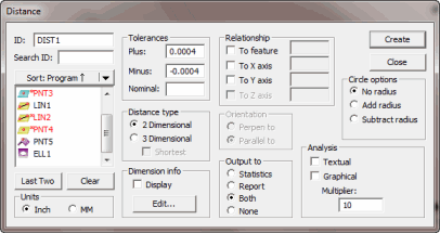

Finestra di dialogo Distanza
L'opzione del menu Inserisci | Dimensione | Distanza consente di calcolare la distanza tra due elementi. È possibile selezionare un terzo elemento o un asse per la direzione da utilizzare nel calcolo.
Il calcolo della distanza è un po' più difficile da visualizzare di gran parte degli altri calcoli delle dimensioni. La distanza calcolata tra due elementi usa il metodo predefinito o la linea dritta. Le distanze bidimensionali che usano una linea dritta saranno parallele al piano di lavoro. Le distanze tridimensionali che usano una linea diritta saranno da baricentro a baricentro.
