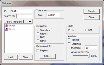

Dimensionamento della planarità

ID Feature Search ID Feature List box Last button Clear button Plus Tolerance for Flatness Output To area Display check box Edit button Create button Close button Units area Analysis area
Finestra di dialogo Planarità dimensione
Per determinare la planarità di un piano, sono necessari almeno quattro punti.
L'opzione del menu Inserisci | Dimensione | Planarità consente di determinare la planarità di un piano. Questo tipo di dimensione viene considerato unilaterale e pertanto viene applicato soltanto un valore positivo della tolleranza.
