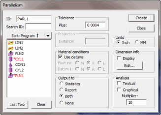

Finestra di dialogo Dimensione Parallelismo
L'opzione del menu Inserisci | Dimensione | Parallelismo  consente di calcolare il parallelismo tra due elementi. Il secondo elemento è sempre l'elemento di riferimento. Quando viene selezionato un solo elemento, il piano di lavoro in uso diventa l'elemento di riferimento. Questo tipo di dimensione viene considerato unilaterale e pertanto viene applicato soltanto un valore positivo della tolleranza.
La valutazione del parallelismo è a 3 dimensioni indipendentemente dal piano di lavoro o dall'elemento da dimensionare.
