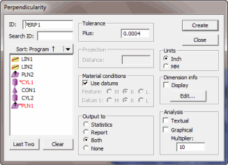

Finestra di dialogo Dimensione Perpendicolarità
L'opzione del menu Inserisci | Dimensione | Perpendicolarità consente di calcolare la perpendicolarità tra due elementi. Il secondo elemento è sempre l'elemento di riferimento. Quando viene selezionato un solo elemento, il piano di lavoro in uso diventa l'elemento di riferimento. Questo tipo di dimensione viene considerato unilaterale e pertanto viene applicato soltanto un valore positivo della tolleranza.

Tolleranza positiva per le dimensioni della perpendicolarità
Distanza di proiezione per le dimensioni della perpendicolarità
