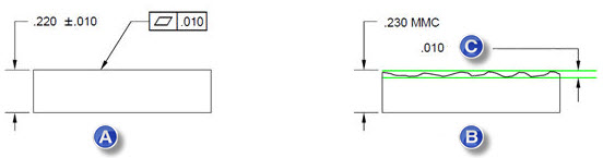

La tolleranza della forma Planarità controlla la forma di un elemento Piano senza controllarne orientamento e posizione. La superficie del piano considerato deve giacere entro una zona di tolleranza delimitata da due piani paralleli separati dal valore specificato per la tolleranza. Oltre alla planarità complessiva, si può specificare la planarità per unità di superficie. I modificatori della condizione del materiale e gli elementi di riferimento non sono ammessi.
(A) Se il disegno ha punti. (B) Significa questo. (C) Una zona di tolleranza di ampiezza 0,001.

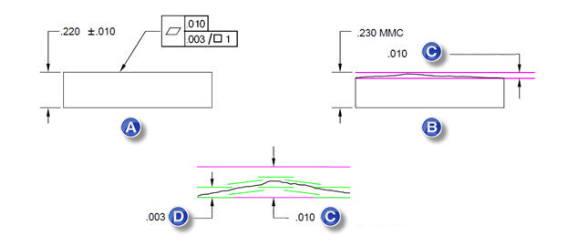

Planarità di un piano per area unitaria
Mediante la casella di opzione Per unità è possibile specificare la tolleranza della planarità per unità di superficie. Questo crea un Feature Control Frame composito, in cui due diverse tolleranze condividono lo stesso simbolo di planarità. Il simbolo quadrato mostrato qui dopo la barra indica che l'unità di superficie è un quadrato:
Il numero che precede la barra determina la tolleranza. Il numero che segue il simbolo quadrato determina le dimensioni dell'unità di superficie. La planarità per unità di superficie affina la planarità complessiva, e per essa si deve scegliere un valore della tolleranza minore di quello della tolleranza totale.
(A) Se il disegno ha punti. (B) Significa questo. (C) Una zona di tolleranza di ampiezza 0,001. (D) Una zona di tolleranza di ampiezza 0,003 per una superficie unitaria di dimensioni 1x1. Ogni coppia di linee verdi rappresenta le singole superfici unitarie.
La planarità per unità di superficie è calcolata suddividendo i punti del piano in sottoinsiemi ognuno dei quali ricade all'interno di un quadrato di dimensioni specificate. La planarità di ogni sottoinsieme è determinata calcolando la distanza minima tra due piani paralleli che contengono tutti i punti misurati del sottoinsieme. I punti del piano devono essere abbastanza ravvicinati da far sì che ogni insieme contenga almeno quattro punti. Quindi, il software calcola la planarità di tutte le superfici unitarie, e usa il peggiore dei valori misurati. Il piano soddisfa la tolleranza della planarità per unità di superficie se il peggior valore misurato rientra nel valore della tolleranza per unità di superficie.
