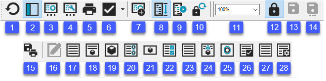

Nella finestra Rapporto, la barra degli strumenti Creazione rapporti consente di effettuare le seguenti operazioni:
Ridisegna il rapporto - Ridisegna e aggiorna il rapporto con le modifiche appena aggiunte. Se si modifica il modello di rapporto, il modello di etichetta o il rapporto personalizzato oppure se la routine di misurazione cambia, fare clic su questa icona perché il rapporto sia ridisegnato e aggiornato in modo da usare il modello appena modificato o nuovi dati della routine di misurazione.
Pannello delle anteprime - Apre e chiude un pannello di miniature in modo che si può vedere un'anteprima del rapporto. Ogni immagine sul pannello corrisponde a una pagina del rapporto. Per ulteriori informazioni, vedere "Uso del pannello delle anteprime" in questo capitolo.
Selezione modello - Visualizza una finestra di dialogo che consente di gestire i modelli e di selezionare un modello da cui generare l'output del rapporto. Per ulteriori informazioni, vedere "Applicazione o rimozione di un modello di rapporto"
Selezione rapporto personalizzato - Visualizza una finestra di dialogo che permette di creare un nuovo rapporto personalizzato vuoto o di aprire un rapporto personalizzato esistente. Per ulteriori informazioni, vedere "Creazione di rapporti personalizzati".
Stampa il rapporto - Stampa il rapporto in base alle impostazioni di output definite per la finestra Rapporto. Per informazioni sulla definizione dell'output, vedere "Impostazione opzioni di output e stampa della finestra Rapporto" nel capitolo "Uso delle opzioni base del menu File".
Imposta questo rapporto come rapporto predefinito - Imposta il modello sullo schermo come nuovo modello predefinito per la routine di misurazione. PC-DMIS userà automaticamente il modello di rapporto predefinito ogni volta che verrà aperta la routine di misurazione in un secondo momento. Inizialmente, questo rapporto predefinito è impostato su TEXTONLY.RTP.

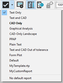

Il menu a discesa accanto a questa icona consente di impostare un rapporto predefinito senza prima doverlo caricare. Tale menu riporta i layout di tutti i rapporti salvati.
Per impostare il rapporto predefinito, selezionare la voce in questo elenco. PC-DMIS posizionerà un segno di spunta accanto alla voce a indicare che questo è il nuovo rapporto predefinito. Il rapporto attualmente caricato è riportato in grassetto.
Ad esempio, nell'immagine precedente il segno di spunta indica che TextOnly.rtp è il rapporto predefinito e che CADOnly.rtp è il rapporto attualmente caricato.
Se si seleziona Nessun rapporto predefinito al successivo caricamento della routine di misurazione e all'accesso alla finestra Rapporto, nella finestra non sarà visualizzato nulla.

Aggiungi modello alla barra degli strumenti - Salva il modello del rapporto corrente o il rapporto personalizzato come rapporto memorizzato e sulla barra degli strumenti viene visualizzata alla destra delle icone del rapporto standard una nuova icona per il rapporto personalizzato
con lo stesso nome del modello o del rapporto personalizzato. Quando si fa clic sull'icona aggiunta, la finestra Rapporto userà automaticamente il modello salvato o il rapporto personalizzato per visualizzare il rapporto.
Modalità Visualizza rapporto - Genera il rapporto dal primo all'ultimo comando nella routine di misurazione, indipendentemente dal modo in cui PC-DMIS ha eseguito l'ultima volta la routine.
Modalità Visualizza rapporto ultima esecuzione - Mostra solo quegli elementi eseguiti nell'esecuzione più recente della routine di misurazione. Inoltre, mostra i comandi nello stesso ordine con cui sono stati eseguiti. Se i comandi sono eseguiti più volte a causa di un ciclo, saranno riportate anche queste esecuzioni multiple.

Visualizza ultimo rapporto salvato - Ripristina i dati del rapporto salvato in quelli del momento in cui è stato bloccato. Include l'elenco di esecuzioni, le modifiche temporanee apportate e l'ultima modalità usata (sia essa la modalità Rapporto che la modalità Rapporto ultima esecuzione).

Blocca il rapporto - Blocca la finestra del rapporto in modo che non sia possibile apportare modifiche ai rapporti presenti nella finestra. Inoltre, quando si fa clic su questa icona, PC-DMIS salva quanto segue.

Salva - Salva con lo stesso nome il rapporto personalizzato modificato. PC-DMIS abilita questo pulsante se si entra nella modalità di modifica con Modifica rapporto di seguito.
Salva con nome - Salva con un nuovo nome il rapporto personalizzato. PC-DMIS abilita questo pulsante se si entra nella modalità di modifica con Modifica rapporto di seguito.

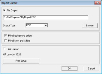

Salva/Stampa il rapporto - Visualizza una finestra di dialogo Output rapporto in cui è possibile salvare il rapporto come file .pdf, .rtf o .txt o inviarlo alla stampante predefinita.
Modifica rapporto - Se il proprio rapporto è un rapporto personalizzato, il rapporto viene aperto in modalità di modifica. Se il rapporto è uno dei rapporti di modelli supportati (Solo testo, Testo e CAD, Solo CAD o Solo CAD orizzontale), il software lo convertirà prima di un rapporto personalizzato, quindi entrerà in modalità di modifica.
