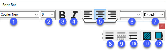

La barra dei caratteri
La barra dei caratteri dell'Editor consente di modificare le proprietà del carattere, del colore, dello sfondo o delle linee frequentemente modificate nei vari oggetti.
Barra dei caratteri
Le seguenti opzioni sono presenti sulla barra dei caratteri:
  1. Questo elenco permette di definire il carattere dell'oggetto se supporta il testo. Lo si può impostare anche nella proprietà Font.
  2. Questo valore permette di definire le dimensioni dei caratteri dell'oggetto se supporta il testo. Lo si può impostare anche nella proprietà Font.
  3. Grassetto - Questo pulsante visualizza il testo dell'oggetto in grassetto. Lo si può impostare anche nella proprietà Font.
  4. Corsivo - Questo pulsante visualizza il testo dell'oggetto in corsivo. Lo si può impostare anche nella proprietà Font.
  5. Sinistra, Centro, e Destra - Questi pulsanti allineano il testo al lato sinistro, al centro o al lato destro dell'oggetto. Allo scopo si può usare anche la proprietà Alignment.
  6. Questo elenco permette di definire il colore dello sfondo dell'oggetto. Lo si può impostare anche nella proprietà BackColor.
  7. Questo elenco permette di definire il colore in primo piano dell'oggetto. Il primo piano imposta i colori di bordi e testo. Lo si può impostare anche nella proprietà ForeColor.
  8. Larghezza penna - Questo pulsante permette di impostare la larghezza del bordo o della linea. Facendo clic più volte si scorre tra le varie opzioni. A questo scopo si può anche usare la proprietà LineWidth.
  9. Stile penna - Questo pulsante permette di impostare lo stile di una linea (non agisce sui bordi). Facendo clic più volte sarà possibile cambiare lo stile della linea e passare da una linea continua a diverse linee tratteggiate e viceversa. A questo scopo si può anche usare la proprietà LineStyle.
  10. Punta di freccia - Questo pulsante posiziona le punte delle frecce alla o alle estremità di un oggetto Line. Facendo clic più volte sarà possibile spostare la freccia in posizioni differenti su una o entrambe le estremità della linea. A questo scopo si può anche usare la proprietà Arrowhead.
  11. Stile tratteggiato - Questo pulsante imposta un motivo di sfondo, detto "stile tratteggiato", su un oggetto che supporta gli stili tratteggiati. Facendo clic più volte sarà possibile scorrere tra i diversi stili tratteggiati disponibili. A questo scopo si può anche usare la proprietà HatchStyle.
  12. Stile ombreggiato - Questo pulsante crea un'ombra sotto l'oggetto s e questo supporta le ombre. Facendo clic più volte sarà possibile scorrere tra i diversi stili ombreggiati disponibili. A questo scopo si può anche usare la proprietà ShadowStyle.
