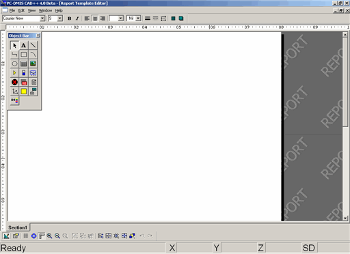

Selezionare File | Rapporto | Nuovo | Modello rapporto per accedere all'Editor dei modelli dei rapporti. Viene automaticamente visualizzato un modello per rapporti vuoto.
Per nascondere le barre degli strumenti non usate, fare clic con il pulsante destro del mouse sul riquadro delle barre degli strumenti e rimuoverle.
Per nascondere le finestre di PC-DMIS non usate selezionare la finestra aperta nel menu Visualizza.
Ingrandire l'Editor dei modelli facendo clic sul pulsante Ingrandisci
nella finestra dell'Editor. La parola "RAPPORTO" verrà visualizzata sullo sfondo dell'Editor e in fondo viene riportata la scheda "Section1". L'Editor dei modelli dei rapporti è
simile al seguente:

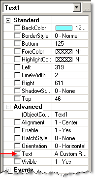

Fare clic con il tasto destro del mouse sull'oggetto. Sul lato destro dell'Editor verrà visualizzata la finestra di dialogo Proprietà relativa a quell'oggetto. Sul lato sinistro della finestra di dialogo vengono visualizzate
caselle di opzione accanto alla maggior parte delle proprietà. Tali caselle di opzione determinano le proprietà che possono essere rese definibili dall'utente.
Esempio di pagina delle proprietà di un oggetto Testo. Si notino le caselle di opzione selezionabili a sinistra
Selezionare la casella di opzione alla sinistra della proprietà Text. Verrà visualizzata una

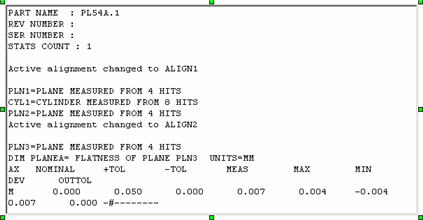

Passo 4: Aggiungere un TextReportObject
Dalla barra degli oggetti dell'editor, fare clic sull'icona TextReportObject
. Il puntatore a freccia del mouse viene sostituito da una croce.
Aggiungere il TextReportObject al modello trascinando una casella nella sezione del modello. PC-DMIS aggiunge automaticamente il testo di riempimento predefinito. Quando si applica questo modello al rapporto, PC-DMIS utilizzerà i dati del rapporto effettivo. Il testo di riempimento aiuta semplicemente a individuare l'aspetto dell'oggetto. L'oggetto dovrebbe essere
simile al seguente:
Esempio di TextReportObject

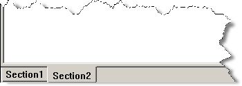

Passo 5: Aggiungere una nuova sezione al modello
Assicurarsi che la finestra dell'Editor dei modelli dei rapport sia ingrandita.
Scorrere il modello fino alla fine.
Fare clic con il pulsante destro del mouse sulla scheda Sezione 1.
Selezionare Aggiungi scheda nel menu di scelta rapida. PC-DMIS inserirà nel modello una nuova sezione, la Sezione 2,.
Il modello adesso dovrebbe avere due sezioni,
come questo:

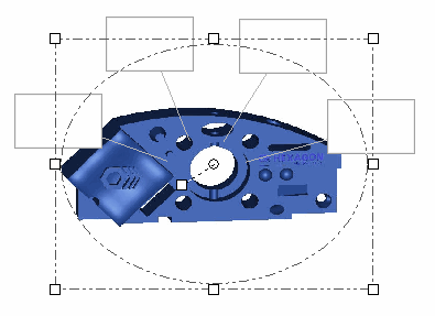

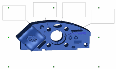

Aggiungere il CADReportObject al modello trascinando una casella nella sezione del modello. Assegnare alla casella una dimensione di circa 15 cm di larghezza e 10 cm di altezza. Per dimensionare l'oggetto trascinare una delle caselle verdi che lo circondano.
Una volta tracciata la casella, PC-DMIS visualizza automaticamente la Procedura guidata del layout delle etichette. Questa procedura guidata mostra un pezzo finto circondato da alcune etichette finte. Questi elementi fittizi sono solo degli ausili per l'uso dell'Editor dei modelli. Si può usare questa procedura guidata per impostare le etichette intorno al pezzo. Per informazioni dettagliate, vedere l'argomento "La procedura guidata del layout delle etichette". Quando si applica questo modello al rapporto, PC-DMIS userà il disegno CAD effettivo e le informazioni sulle etichette.
Nella casella Conteggio etichette cambiare il numero di etichette in 4.
Cambiare lo stile del layout in Disposizione ellittica.
Fare clic sulla piccola maniglia quadrata di colore bianco al centro del disegno CAD e trascinare il quadratino in senso orario o antiorario per ruotare le etichette lungo il percorso ellittico.
Ruotare le etichette finché tutte e quattro non si trovano sopra il disegno CAD e la sezione Anteprima layout della Procedura guidata del layout delle etichette non è
simile a questa:
La sezione Anteprima layout contiene quattro etichette ellittiche sopra il disegno CAD
Fare clic sul pulsante OK.. PC-DMIS inserisce l'oggetto nella Sezione 2.
Il layout della sezione 2 contiene adesso un CADReportObject
simile a questo:
Esempio di un oggetto rapporto CAD che mostra quattro etichette fasulle sul pezzo fasullo

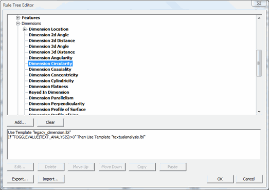

Fare clic con il pulsante destro del mouse sul CADReportObject aggiunto nella Sezione 2. La parte destra della schermata visualizza una finestra agganciata Foglio delle proprietà. Nella finestra di dialogo sono presenti alcune proprietà specifiche dell'oggetto selezionato.
Fare clic su Regole nella
proprietà Rules Tree. Verrà visualizzato l'
Editor della struttura delle regole:
Finestra di dialogo Editor della struttura delle regole
Proprietà della struttura delle regole
Espandere l'intestazione Elementi. Viene visualizzato un elenco di elementi.
Espandere l'intestazione Cerchi. Viene visualizzato un elenco di diversi elementi Cerchio.

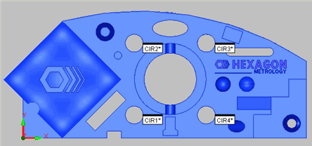

Fare clic sulla voce Cerchio misurato, quindi sul pulsante Aggiungi. In tal modo, si indica a PC-DMIS che si sta aggiungendo una regola che il modello deve seguire. Verrà visualizzata la
finestra di dialogo Modifica regola. In questa finestra di dialogo è possibile creare il modello del rapporto. In questo caso, si sta indicando al modello del rapporto di fare qualcosa quando si rilevano cerchi misurati nei dati del rapporto della routine di misurazione.
Finestra di dialogo Modifica regola
Selezionare l'opzione Usa modello etichetta per il rapporto. La casella Nome etichetta adesso può essere modificata.
Fare clic sul pulsante .... Sarà visualizzata la finestra di dialogo Apri da cui sarà possibile selezionare un file del modello di etichetta.
Andare nella posizione in cui è installato PC-DMIS e aprire la directory secondaria Reporting. Selezionare l'etichetta summary.lbl e fare clic su Apri. Nella finestra di dialogo Modifica regola viene visualizzato il nome del modello selezionato. Vedere "Informazioni sulle etichette e sui modelli delle etichette" per informazioni e un eserciziosulla creazione delle etichette.
Fare clic su OK per chiudere la finestra di dialogo Modifica regola e applicare la regola. Si noti che voce Cerchio misurato nell'elenco è riportata in grassetto per indicare che esiste una regola per quel tipo di elemento.
Fare clic su OK per chiudere la finestra di dialogo Editor della struttura di regole.
È stata creata una regola che indica a PC-DMIS di usare il modello di etichetta summary.lbl per visualizzare le informazioni sul riepilogo relative al tipo di elemento Cerchio misurato.

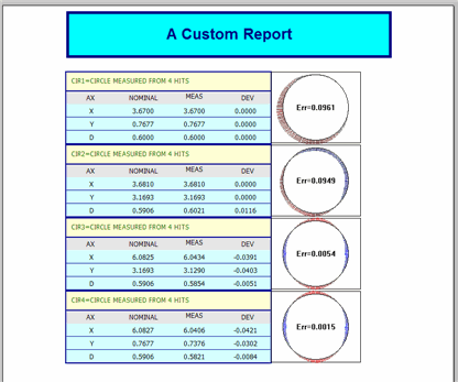

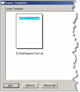

Selezionare Visualizza | Finestra Rapporto. Viene visualizzata la finestra Rapporto in cui è presente il modello del rapporto predefinito.
Dalla barra degli strumenti Rapporto nella finestra Rapporto, fare clic sull'icona Finestra di dialogo selezione modello
. Verrà visualizzata la finestra di dialogo Modelli rapporto.
Aggiungere il rapporto alla finestra di dialogo Modello rapporto facendo clic sul pulsante Aggiungi.
Selezionare il file test1.rtp. Fare clic su Apri. PC-DMIS aggiunge una miniatura del rapporto nella
finestra di dialogo Modelli di rapporti.
Finestra di dialogo Modello rapporto con il file Test1.rtp
Selezionare l'icona della miniatura del modello e fare clic su Apri. PC-DMIS apre la finestra del rapporto con il modello appena creato. Dovrebbe essere
simile al seguente:
Finestra del rapporto che mostra i dati del rapporto utilizzando il modello del rapporto Test1.rtp.
Infine, eseguire la routine di misurazione. La prima volta che si esegue la routine di misurazione usando il modello del rapporto, sarà visualizzata la finestra di dialogo Definisci proprietà assegnate dall'utente in cui viene chiesto all'utente di assegnare al rapporto un nuovo titolo e di impostare il colore dello sfondo.
Impostare queste proprietà come si desidera e fare clic su OK. La finestra di dialogo si chiudera e PC-DMIS eseguirà la routine di misurazione.
Al termine dell'esecuzione, PC-DMIS mostrerà i dati del rapporto con il nuovo modello.
