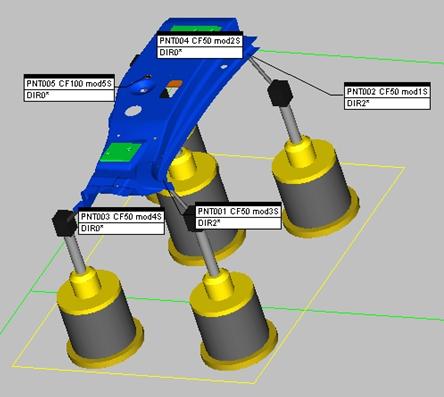

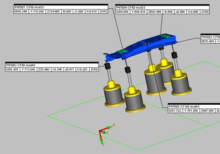

Esempi di punti dell'attrezzaggio nella finestra di visualizzazione grafica
Etichette dei punti dell'attrezzaggio
Questo esempio mostra nella finestra di visualizzazione grafica le etichette di ciascuno dei punti dell'attrezzaggio aggiunti. Per specificare le informazioni visualizzate nelle etichette dei punti dell'attrezzaggio, selezionare le opzioni nella scheda Opzioni di visualizzazione della finestra di dialogo Impostazione dell'attrezzaggio.
Premere il tasto funzione F12 per aprire la finestra di dialogo Impostazione dell'attrezzaggio.
Etichette dei punti dell'attrezzaggio con le informazioni sui punti
