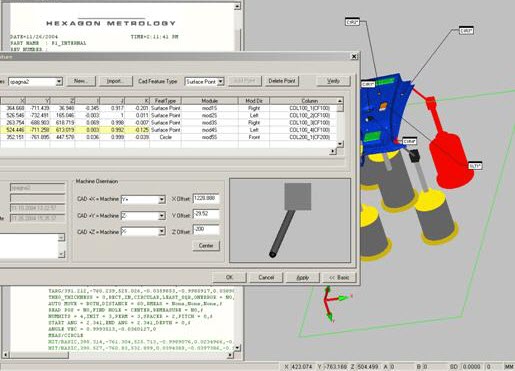

Di seguito è riportato un esempio grafico di cinque colonne di un attrezzaggio fissate a un pezzo di automobile tramite elementi Punti di superficie in base a quanto specificato nella finestra di dialogo Crea/Modifica attrezzaggio. La finestra di visualizzazione grafica mostra gli elementi grafici selezionati.
Esempio grafico di cinque attrezzaggi flessibili che sostengono un pezzo di automobile

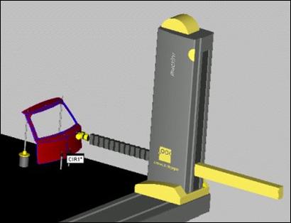

Di seguito è riportato un esempio di uno scenario in cui la macchina, gli attrezzaggi, i tastatori e il modello CAD sono visualizzati nella finestra di visualizzazione grafica. Per mostrare o nascondere un elemento, selezionare l'opzione del tipo di elemento.
Esempio grafico di uno scenario con attrezzaggi, CMM, CAD e tastatore
