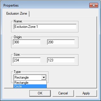

Finestra di dialogo Proprietà - Zona di esclusione
Le zone di esclusione definiscono l'area XY dell'attrezzaggio in cui non deve essere eseguita alcuna attività di misurazione. Ad esempio, un'area occupata da un'attrezzatura come un sistema di cambio dei tastatori deve esser esclusa per evitare collisioni. L'area 2D XY è estesa indefinitamente nelle direzioni Z+ e Z-.
Nome - Usare il nome predefinito o modificarlo con un altro a propria scelta.
Origine - Definisce le coordinate XY dell'angolo della zona definita.
Dimensioni - Il primo valore rappresenta la dimensione X. Il secondo valore rappresenta la dimensione Y.
Tipo - È possibile definire una zona rettangolare o circolare. Per una zona circolare definire il centro e il raggio.
Fare clic su Applica per applicare le modifiche apportate a questa zona di esclusione.
Fare clic su OK al termine della modifica di tutte le proprietà dell'attrezzaggio.
