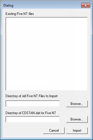

Finestra di dialogo Five NT
La finestra di dialogo Five NT permette di specificare i file che definiscono i file dell'attrezzaggio System V (DCC) che si desidera importare. Per importare i file dell'attrezzaggio procedere come segue.
  1. Selezionare l'opzione del menu File | Importa | Five NT per importare i dati del sistema di attrezzaggio DCC.
  2. Navigare fino alla Directory dei vecchi file Five NT da importare per specificare il percorso del file Five NT che si desidera importare.
  3. Navigare fino alla directory di COSTAN.dat per Five NT per specificare la posizione del file COSTAN.dat da usare con Five NT.
  4. Nell'elenco dei file disponibili nella casella di riepilogo File Five NT esistenti, selezionare i file degli attrezzaggi da importare.
  5. Fare clic sul pulsante Importa per importare i file selezionati.
Il sistema importato ora è pronto per la configurazione l'uso con PC-DMIS.
