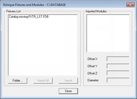

Finestra di dialogo Attrezzaggi e moduli 5 Unique
Nella finestra di dialogo Attrezzaggi e moduli 5 Unique è possibile specificare i file che definiscono i file dell'attrezzaggio 5 Unique (manuale) che si desidera importare. Per importare i file dell'attrezzaggio procedere come segue.
  1. Selezionare l'opzione del menu File | Importa | Five Unique per importare i dati del sistema di attrezzaggio manuale.
  2. Fare clic sul pulsante Cartella per aprire la directory dei file che definiscono il sistema di attrezzaggio flessibile.
  3. Selezionare il file o i file necessari nella casella Elenco attrezzaggi.
  4. Fare clic su nomi dei moduli nell'elenco Moduli importati per visualizzare i valori dello scostamento e il diametro del modulo.
  5. Fare clic sul pulsante Importa per importare i file selezionati.
Il sistema importato ora è pronto per la configurazione l'uso con PC-DMIS.
