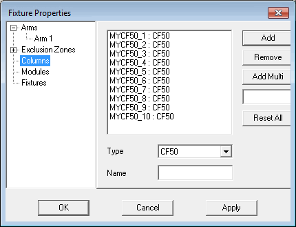

Finestra di dialogo Proprietà dell'attrezzaggio - Colonne
Per aggiungere o rimuovere colonne, selezionare Colonne nell'albero delle opzioni sulla barra laterale sinistra. Le colonne disponibili appariranno nella casella di riepilogo sulla destra. Le colonne sono nel seguente formato:
Nome : <tipo> (per esempio, C501 : CF50)
Aggiungi - Aggiunge una nuova colonna del tipo selezionato e con il nome specificato. Se non viene specificato un nome, verrà aggiunto un nome predefinito in base al tipo di colonna.
Rimuovi - Rimuove le colonne selezionate dalla casella di riepilogo.
Aggiungi Multi - Aggiunge nella casella di riepilogo più colonne in base al numero immesso nella casella sotto questo pulsante. Le colonne sono aggiunte alla casella di riepilogo sono del tipo selezionato e denominate secondo il tipo in sequenza da 1 a N. Per esempio, se si seleziona come tipo C50, si immette 3 nella casella e si fa clic su Aggiungi Multi, saranno definite tre colonne: C50-1, C50-2, e C50-3.
Ripristina tutto - Rimuove tutte le colonne dalle strutture interne e rende tutte le colonne disponibili per l'uso futuro. Sarà necessario rimuovere manualmente le colonne dall'elenco. Verrà visualizzato un messaggio in cui si chiede se si è sicuri di voler ripristinare tutte le colonne.
Fare clic su Applica per applicare le modifiche apportate alle colonne.
Fare clic su OK al termine della modifica di tutte le proprietà dell'attrezzaggio.
