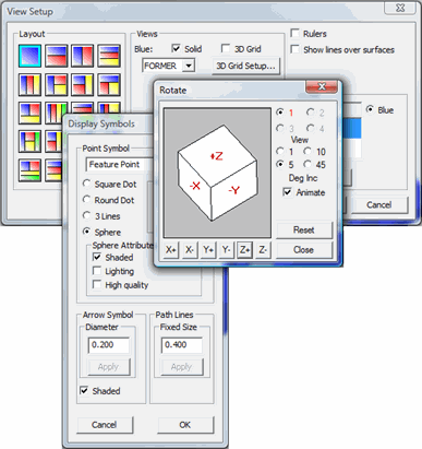

Finestre di dialogo - Aprire una finestra di dialogo. Premere F1 mentre la finestra è aperta in Windows. PC-DMIS visualizza l’argomento della Guida relativo a quella finestra di dialogo. Se una finestra di dialogo contiene più schede e si desidera accedere all'argomento della Guida di una specifica scheda, fare clic prima su un elemento in tale scheda (ad esempio un pulsante di opzione, una casella di riepilogo, una casella di opzione e così via) per associare la scheda alla routine, quindi premere F1.

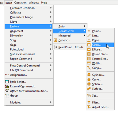

Voci del menu - Passare il cursore del mouse sopra una voce del menu (non sopra l'intestazione del menu) sulla barra dei menu. Premere il tasto funzione F1. PC-DMIS visualizzerà l'argomento della Guida relativo alla voce del menu.

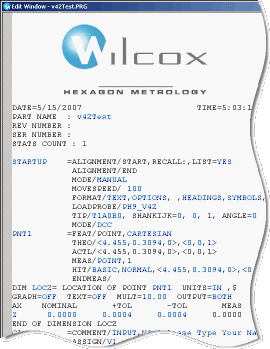

Comandi - Accedere alla finestra di modifica. Attivare la modalità Comando. Fare clic su un comando e premere F1. PC-DMIS visualizzerà l’argomento della Guida relativo al comando.
