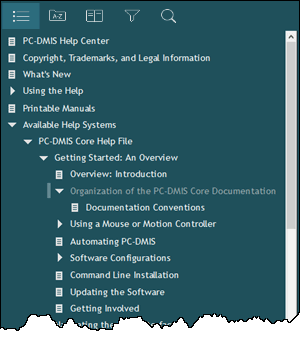

Con il sistema della Guida si può navigare all'interno della Guida usando i collegamenti agli argomenti o si può fare clic sulle voci espandibili all'interno della scheda Contenuto nel pannello di navigazione.
Scheda Contenuto del sistema della Guida con una voce espandibile selezionata
Per usare la scheda Contenuto procedere come segue.
  1. Dall'interno del software, selezionare Guida | Indice per accedere al sistema della Guida tramite il proprio browser.
  2. Se la scheda Contenuto non è già visualizzata, fare clic sul pulsante Espandi () nella barra degli strumenti per visualizzare il pannello di navigazione.
  3. Fare clic sulla scheda Contenuto nel pannello di navigazione per vedere un elenco delle sezioni (o dei capitoli) principali della Guida.
  4. Trovare l'argomento principale (espandibile) che si desidera vedere e fare clic sulla piccola freccia triangolare a sinistra per mostrare gli argomenti secondari che lo compongono.
  5. Selezionare un argomento per vederne i contenuti nel pannello degli argomenti. Si può anche risalire agli argomenti ai livelli gerarchici superiori usando la barra del percorso di navigazione relativo all'argomento stesso.
