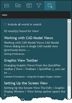

Si dovrebbero cercare le informazioni usando per prima cosa la scheda Indice nel pannello di navigazione. Tuttavia, questo può non portare all'argomento desiderato. Poiché gli indici sono creati in base a parole chiave definite, si può pensare che un argomento dovrebbe usare una parola chiave diversa da quella in base alla quale è indicizzato. Se non si riesce a trovare quello che si sta cercando nella scheda Indice, usare la scheda Cerca.
Con la scheda Cerca è possibile cercare una parola o frase specifica tra i titoli e il testo degli argomenti.
Per utilizzare la scheda Cerca:
  1. Dall'interno del software, selezionare Guida | Indice per accedere al sistema della Guida tramite il proprio browser.
  2. Se la scheda Cerca non è già visualizzata, fare clic sul pulsante Espandi () nella barra degli strumenti per visualizzare il pannello di navigazione.
  3. Fare clic sulla scheda Cerca e immettere i termini che si desidera cercare nella casella -Cerca-. Se si inserisce il testo tra virgolette, il sistema della Guida prova a trovare la frase esatta. Altrimenti, per impostazione predefinita il sistema della Guida prova a trovare argomenti contenenti gli stessi termini in qualsiasi ordine. Per trovare ancora più argomenti, è possibile deselezionare la casella di opzione Mostra risultati con tutte le parole di ricerca nella casella -Cerca- per mostrare risultati con corrispondenze parziali.
  4. Fare clic su un argomento nell'elenco delle possibili corrispondenze che appaiono per visualizzarlo nel pannello degli argomenti. Il sistema della Guida evidenzierà tutti i termini corrispondenti a quelli inseriti ai fini della ricerca. È possibile scorrere lungo l'elenco degli argomenti per caricare più argomenti di quelli mostrati nella ricerca.
