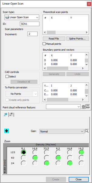

Riquadro Comandi CAD
Se necessario, fare clic sul pulsante Avanzati>> nella finestra di dialogo Scansione per visualizzare la finestra completa.
Finestra di dialogo Scansione per una scansione lineare aperta
Fare clic sulla scheda Grafica per visualizzare l'area Comandi CAD. Utilizzare questa area per specificare gli elementi della superficie del CAD usati per definire i “punti teorici”.

  1. Selezionare la casella di opzione Seleziona.
  2. Fare clic sulle superfici appropriate. Le superfici CAD selezionate vengono evidenziate nella finestra di visualizzazione grafica. Il numero delle superfici selezionate viene visualizzato nella barra di stato.
Se si seleziona una superficie per errore, premere il tasto Ctrl e fare nuovamente clic su di essa per deselezionarla. Questo deselezionaerà la superficie. Fare clic sul pulsante Deseleziona tutto per deselezionare contemporaneamente tutte le superfici evidenziate.
Dopo aver selezionato le superfici desiderate, deselezionare la casella di opzione Seleziona. Saranno acquisite le superfici selezionate.
Se si deseleziona la casella di opzione Seleziona, PC-DMIS considera come punti di creazione della scansione tutti quelli selezionati sulla superficie.
