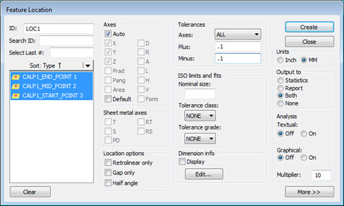

I punti iniziale, intermedio e finale appaiono automaticamente come punti distanziati costruiti nelle finestre di dialogo Dimensioni, Costruzione e Allineamento. È possibile dimensionare i punti e usarli in un allineamento best-fit, come quando si allinea un pezzo fuso che ha materiale in eccesso.

Esempio di punti iniziale, intermedio e finale quando di creano le dimensioni della posizione di un elemento
