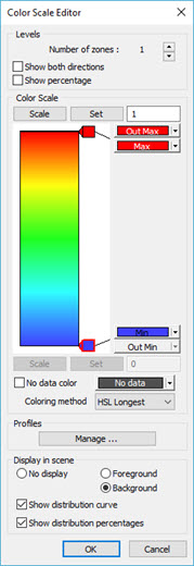

Modifica la scala dei colori
Il pulsante Modifica la scala dei colori è disponibile nella finestra di dialogo Operatore nuvola di punti degli operatori Mappa colori punti e Mappa colori superficie. Permette di cambiare la scala dei colori di questi operatori. Per impostazione predefinita, i valori Min/Max della scala sono impostati sui valori delle tolleranze positiva e negativa della mappa dei colori. Usando questa funzione è possibile salvare e richiamare diverse barre dei colori.
Per iniziare, procedere come segue.
  1. Nella barra degli strumenti Nuvola di punti selezionare Mappa colori punti nuvola di punti () o Mappa colori superficie nuvola di punti () per mostrare la finestra di dialogo dell'operatore Nuvola di punti.
  2. Se è selezionata la casella di opzione Usa la scala dei colori delle dimensioni, fare clic per deselezionarla e visualizzare il pulsante Modifica la scala dei colori.
  3. Fare clic sul pulsante Modifica scala dei colori per visualizzare la finestra di dialogo Editor della scala dei colori.
Finestra di dialogo Editor della scala dei colori
