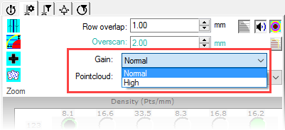

Elenco Guadagno
I sensori CMS forniscono un ulteriore elenco denominato Guadagno aggiunto alla scheda Proprietà della scansione laser della casella degli strumenti del tastatore.
CMS106 e CMS108 supportano le modalità NORMALE e ALTA.
HP-L-20.8 supporta la modalità NORMALE, ALTA, e EXTRA ALTA.
HP-L-5.8 supporta 1, 2, 3, 4 e 5.
Questo elenco permette di scegliere tra due modalità di sensibilità.
Modalità della sensibilità
Sensibilità NORMALE - È la modalità predefinita per il sensore e deve essere utilizzata sulla maggior parte dei pezzi normali. Questa modalità imposta su ON il campo FILTRO QUALITÀ nella finestra di modifica in modalità comando, cosicché la finestra di modifica mostra i campi associati. Questa modalità della sensibilità nasconde anche l'icona Filtro qualità.
Sensibilità ALTA - La modalità di sensibilità ALTA è selezionabile se si esegue PC-DMIS nella modalità on-line. Si dovrà usare la modalità di sensibilità ALTA solo se si sta eseguendo la scansione di un pezzo costituito da materiale problematico, per il quale la modalità di sensibilità NORMALE darebbe dei dati scadenti. Ad esempio, potrebbe essere necessario usare questo tipo di modalità con un pezzo che assorbe troppa luce perché ha superfici lucide, nere o scure. Tuttavia, tenere presente che eseguendo una scansione di un pezzo normale con la modalità di sensibilità ALTA si possono ottenere dati affetti da rumore.
Sensibilità EXTRA ALTA - La sensibilità EXTRA ALTA è simile alla sensibilità ALTA. Fornisce un'opzione per la scansione di materiali che possono essere ancora più problematici di quelli che si possono trattare usando l'opzione ALTA. Se non si possono ottenere buoni risultati usando l'opzione ALTA, si può provare a usare l'opzione EXTRA ALTA. Tuttavia, come nel caso dell'opzione ALTA, se si esegue la scansione di un pezzo normale in modalità EXTRA ALTA, si possono ottenere dati ancora più affetti da rumore.
