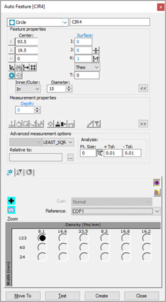

Finestra di dialogo Elemento automatico - Cerchio
Per creare un cerchio laser automatico, occorre:
Aprire la finestra di dialogo Elementi automatici e selezionare Cerchio.
Eseguire una delle seguenti operazioni:
Fare clic più volte sul CAD, in modo che da definire posizione e vettore del cerchio. Immettere manualmente le informazioni mancanti.
Nella finestra di visualizzazione grafica, usare la scheda Laser per spostare la macchina sulla posizione del cerchio. Quindi, nel riquadro Proprietà elemento, fare clic su Leggi punto dalla macchina
. Immettere manualmente le informazioni mancanti come diametro, quota, e altri parametri.
Immettere manualmente tutti i valori teorici di X, Y, Z, I, J, K, diametro, quota e altri parametri.
Immettere le informazioni necessarie nelle schede della casella degli strumenti del tastatore. Per immettere le informazioni, scorrere tra le schede Proprietà della scansione laser, Proprietà del filtraggio laser e Proprietà delimitazione laser.
Se si desidera, fare clic sul pulsante Test per verificare l'elemento.
AVVERTENZA: facendo questo si mette in movimento la macchina. Per evitare infortuni, allontanarsi dalla macchina. Per evitare danni all'hardware far funzionare la macchina a una velocità minore.
Fare clic sul pulsante Crea e quindi su Chiudi.
Attualmente è possibile misurare con i sensori laser soltanto cerchi interni (fori).
