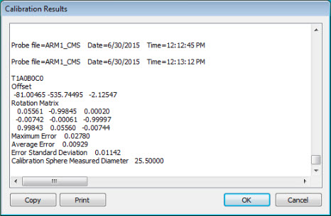

Nella finestra di dialogo Utility tastatore fare clic sul pulsante Risultati per visualizzare la finestra di dialogo Risultati della calibrazione.
La finestra di dialogo Risultati calibrazione
In questa finestra di dialogo PC-DMIS registra diversi risultati della calibrazione. Osservare i risultati relativi ai valori massimo, medio e della deviazione standard.
Il massimo dovrebbe essere un valore tra 20 e 100 micron. II valor medio e la deviazione standard dovrebbero attestarsi intorno a 20 micron.
Se i valori appaiono corretti, fare clic sul pulsante OK per chiudere la finestra di dialogo Risultati della calibrazione. Sono disponibili le seguenti opzioni.
