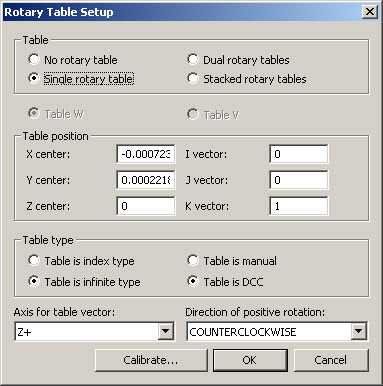

Selezionare Modifica | Preferenze | Impostazione tavola rotante e accertarsi di aver selezionato l'opzione Tavola rotante singola e aver cancellato gli scostamenti se si calibra da zero come mostrato sotto.
Finestra di dialogo Impostazione tavola rotante

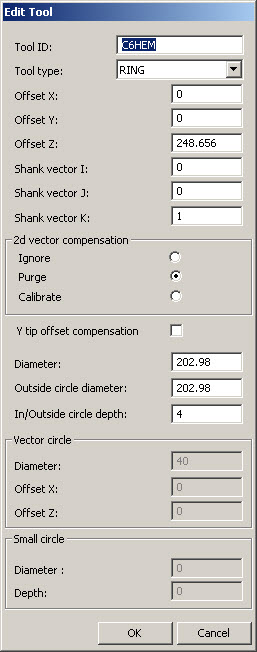

Una volta definito il tastatore, fare clic sul pulsante Modifica e aggiungere un nuovo tastatore ad anello. Immettere il diametro dell'anello nelle finestre di modifica Diametro e Diametro cerchio esterno poiché sarà usato per creare gli elementi Cerchio - uno sul lato destro (X>0) e l'altro sul lato sinistro (X<0) del mandrino.
Finestra di dialogo Modifica utensile per la calibrazione con un manufatto ad anello

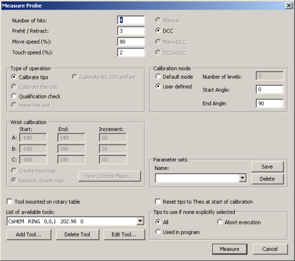

La compensazione mediante vettori bidimensionali appare disattivata e la compensazione Y della punta omessa per quanto queste opzioni siano sempre disponibili, se necessario. Fare clic sul pulsante OK e quindi creare la routine di misurazione di calibrazione facendo clic sul pulsante Misura nella finestra di dialogo Utility tastatore per visualizzare la finestra di dialogo Misura tastatore.
Finestra di dialogo Misura tastatore per un tornio con mandrino estensibile

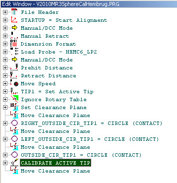

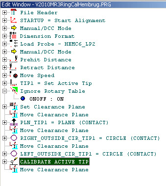

Fare clic sul pulsante Misura per creare la routine di misurazione di calibrazione mostrata sotto.
Routine di misurazione per la calibrazione di un torni con mandrino estensibile
Un unico cerchio esterno e un piano sono necessari sul manufatto usato per la calibrazione. Questa routine di misurazione generata suddivide il cerchio in due semicerchi.

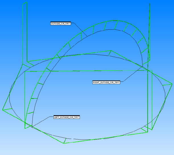

Vista grafica della routine di misurazione per la calibrazione

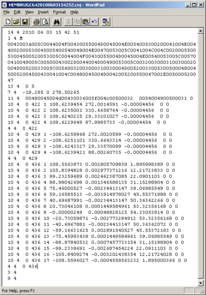

Creare ed eseguire la routine di misurazione come al solito per generare il file journal mostrato nella figura seguente.
File journal per un tornio con mandrino estensibile

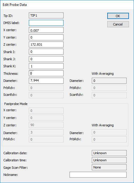

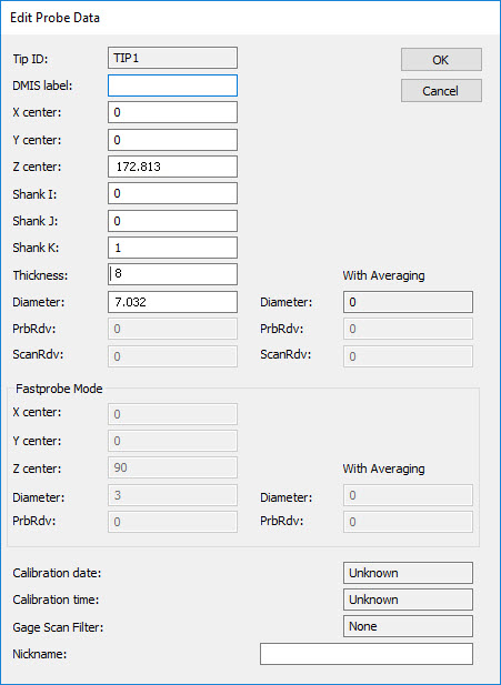

Nella finestra di dialogo Utility tastatore fare clic sulla punta attiva nell'elenco, poi fare clic sul pulsante Modifica per aprire la finestra di dialogo Modifica dati tastatore mostrata sotto per vedere i valori aggiornati.
Finestra di dialogo Modifica dati tastatore per un tornio con mandrino estensibile
Selezionare Modifica | Preferenze | Impostazione tavola rotante per vedere i valori aggiornati della tavola rotante.Selezionare Modifica | Preferenze | Impostazione tavola rotante per vedere i valori aggiornati della tavola rotante.
Finestra di dialogo Impostazione tavola rotante aggiornata per un tornio con mandrino estensibile

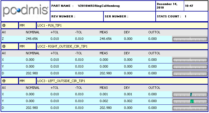

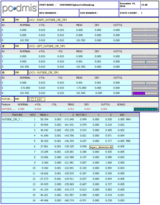

È possibile eseguire una verifica della sensatezza dei risultati dopo la calibrazione disattivando la funzione della routine di misurazione Ignora tavola rotante, deselezionando la riga Calibra punta attiva e rieseguendo il file journal (oppure, ancora meglio, eseguendo la routine di misurazione sulla macchina) per vedere se è stato ottenuto un risultato quasi perfetto.
Rapporto aggiornato per un tornio con mandrino estensibile

Questa routine di misurazione genera un file journal come quello mostrato sotto. Il questo caso, il file journal è stato creato con parti di un file journal della misurazione di un cerchio esterno su una macchina Siemens NEF400 usando la calibrazione con un manufatto scanalato su un tornio con mandrino non estensibile .
File journal di una calibrazione con un manufatto ad anello e compensazione mediante vettori bidimensionali

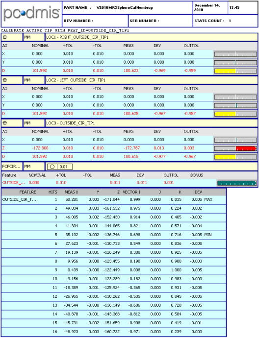

Ripartendo di nuovo dai valori nominali della punta e della tavola rotante e usando le dimensioni mostrate sopra, PC-DMIS produce il seguente rapporto.
Rapporto aggiornato di calibrazione con un manufatto ad anello e compensazione mediante vettori bidimensionali
L'errore di circolarità riscontrato durante la calibrazione è rappresentato graficamente nella figura seguente.
Rappresentazione grafica aggiornata di una calibrazione con un manufatto ad anello e compensazione mediante vettori bidimensionali

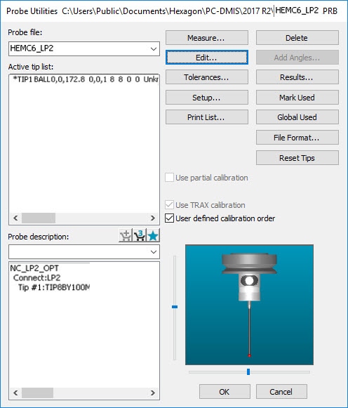

Aggiungere un tastatore a sfera nella finestra di dialogo Utility tastatore facendo clic sul pulsante Modifica. Al termine, fare clic sul pulsante OK.
Finestra di dialogo Modifica tastatore per aggiungere un tastatore a sfera

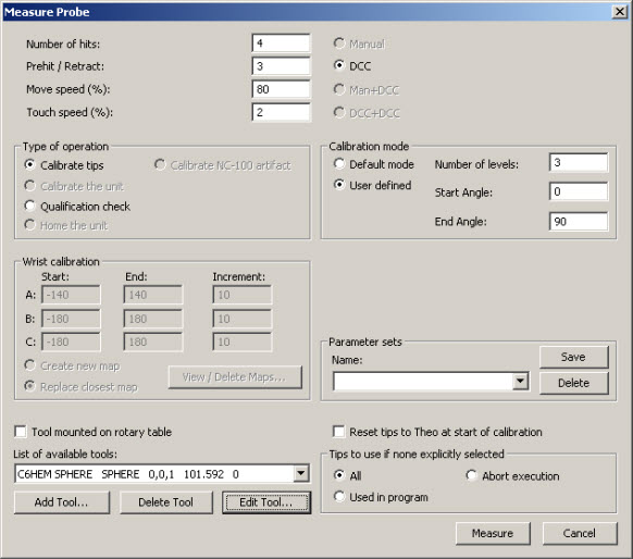

Nella finestra di dialogo Utility tastatore fare clic sul pulsante Misura per visualizzare la finestra di dialogo Misura tastatore.
Finestra di dialogo Misura tastatore per una calibrazione con una sfera
Apportare le modifiche necessarie fare clic sul pulsante Misura per creare la routine di misurazione di calibrazione mostrato nella figura seguente.

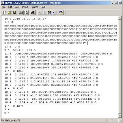

Creare ed eseguire la routine di misurazione come al solito; verrà creato il file journal mostrato nella figura seguente.
File journal della calibrazione con una sfera
Finestra di dialogo Modifica dati tastatore di una calibrazione con una sfera
Finestra di dialogo Impostazione tavola rotante dopo la calibrazione con un tastatore a sfera

Disattivare Ignora tavola rotante, deselezionare CALIBRA PUNTA ATTIVA e rieseguire il file journal. Il rapporto è quasi perfetto, come mostrato sotto.
Rapporto aggiornato di calibrazione con una sfera
