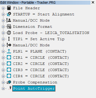

Finestra di modifica
Finestra di modifica - Modalità di riepilogo
La finestra di modifica mostra i comandi della routine di misurazione che si sta creando.
La finestra di modifica in modalità di riepilogo è un elenco di comandi espandibili e comprimibili. Si può fare clic con il pulsante destro del mouse sui comandi o le voci nei comandi e selezionare Modifica per modificare le voci nella finestra di modifica.
Le nuove istruzioni sono aggiunte alle routine di misurazione DOPO la riga evidenziata.
Per ulteriori informazioni sulla finestra di modifica, vedere il capitolo "Uso della finestra di modifica" nella documentazione delle funzioni base di PC-DMIS.
