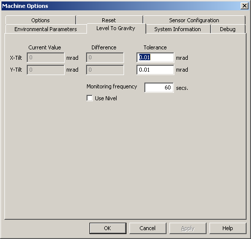

Scheda Livella secondo la gravità
Finestra di dialogo Opzioni Macchina - scheda Livella secondo la gravità
La scheda Livella secondo la gravità permette di impostare le proprietà di monitoraggio del sensore di inclinazione Nivel.
Valore attuale - Visualizza i valori attuali dell'inclinazione rispetto agli assi X e Y del sensore Nivel.
Differenza - Visualizza la differenza in milliradianti tra la lettura dei valori dell'inclinazione rispetto agli assi X e Y e il valore attuale.
Tolleranza - Specifica il valore dell'angolo in milliradianti di cui può cambiare il livello del Nivel pur rimanendo entro la tolleranza. Altrimenti, si dovrà usare l'opzione Ripristina Nivel nella scheda Opzioni.
Frequenza di monitoraggio - Definisce la frequenza di lettura (in secondi) dei valori di monitoraggio del Nivel.
Usa Nivel - Definisce se usare o meno un sensore Nivel. Visualizza o nasconde i comandi del Nivel e le barre degli strumenti.
