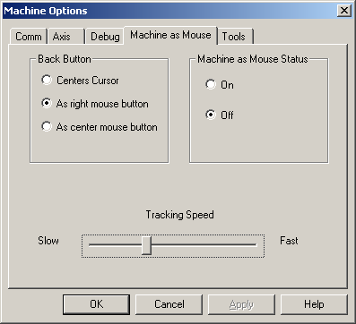

Finestra di dialogo Opzioni Macchina - Scheda Macchina come mouse
La scheda macchina come mouse consente di configurare le funzionalità di movimento e i clic dei pulsanti del braccio Faro, al fine di controllare il movimento del puntatore ed i clic sul pulsante del mouse.
Pulsante Indietro - È possibile impostare il pulsante Indietro del braccio Faro:
per centrare il cursore (sposta il puntatore del mouse al centro dello schermo)
Come pulsante destro mouse
Come pulsante centrale del mouse
Stato "Macchina come mouse" - Selezionare se la modalità Macchina come mouse è On oppure Off.
Velocità di inseguimento - Controlla la velocità del mouse rispetto alla velocità del braccio Faro.
Attivazione e disattivazione della modalità Mouse
Per abilitare la modalità Mouse, premere contemporaneamente i pulsanti anteriore e posteriore.
Per disabilitare la modalità Mouse, quando lo schermo di PC-DMIS è ingrandito (la finestra DEVE essere ingrandita), muovere il cursore del mouse sulla in cima alla barra del titolo (vale a dire in cima allo schermo, poiché la finestra di PC-DMIS è ingrandita), poi fare clic sul pulsante che simula il pulsante sinistro del mouse.
