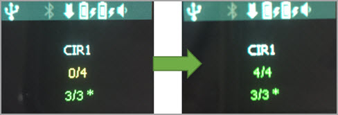

Quando si misurano gli elementi a contatto automatico, sul display da polso compaiono ID elemento e numero di punti. Il numero di punti mostra il numero di punti presi seguito dal numero di punti richiesti. Ad esempio, 0/4 indica 0 punti presi e 4 punti richiesti.
Punti di campionamento
Quando l'elemento automatico di contatto contiene punti campione, questi vengono misurati per primi, seguiti poi dai punti dell'elemento. Il numero di punti campione ha un asterisco (*) e il display da polso lo evidenzia in giallo indicando che è la misurazione principale. Il display aggiorna il numero di punti presi durante il processo di misurazione.
Una volta completate le misurazioni di tutti i punti campione, il numero di punti diventa verde.
Display da polso RA8 per l'elemento automatico di contatto - Punti campione
Punti dell'elemento
Una volta completati i punti campione, il numero di punti dell'elemento diventa giallo indicando che è la misurazione principale. Il display aggiorna il numero di punti presi durante il processo di misurazione. Dopo aver completato il numero di punti richiesto, il numero di punti diventa verde.
Display da polso RA8 per l'elemento automatico di contatto - Punti dell'elemento
È possibile terminare la misurazione degli elementi con il pulsante del braccio appropriato.
Il display da polso mostra il formato e la dimensione dell'elemento per dieci secondi o fino a quando si avvia la misurazione successiva.
Display da polso RA8 per l'elemento automatico di contatto - Punti dell'elemento completati
