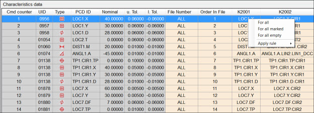

  1. Fare clic sul valore che si desidera copiare per selezionarlo.
  2. Fare clic sul valore con il pulsante destro del mouse e selezionare l'opzione desiderata.
Riquadro Dati delle caratteristiche
Menu di scelta rapida
In tutte - Questa opzione copia il valore selezionato in tutte le celle della colonna.
In tutte quelle marcate - Questa opzione copia il valore selezionato in tutte le celle delle righe evidenziate nella colonna.
In tutte quelle vuote - Questa opzione copia il valore selezionato in tutte le celle vuote della colonna.
Applica regola - Questa opzione offre due regole: una regola predefinita e una regola specifica di un'azienda. Le regole sono definizioni speciali che si applicano ai campi K2001 e K2002. La regola predefinita può essere applicata in qualsiasi momento. Per applicare una regola specifica di un'azienda, occorre denominare dimensioni ed elementi nella routine di misurazione secondo le regole dell'azienda. La regola viene applicata alle righe evidenziate. Per ulteriori informazioni, vedere "Regole di denominazione GM per il campo K2001" e "Regole di denominazione GM per il campo K2002".
Se in qualsiasi cella del campo K2001 esistono duplicati, la cella viene visualizzata in rosso.
