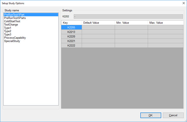

  1. Aprire la finestra di dialogo Imposta opzioni di studio, selezionando Imposta | Opzioni di studio.
La finestra di dialogo Imposta opzioni di studio
  1. Selezionare uno studio nel riquadro Nome studio. I K-Field associati allo studio saranno visualizzati nel riquadro Impostazioni.
    Per vedere la descrizione di un K-Field, posizionare il puntatore del mouse sopra il campo nella colonna Chiave.
  1. Fare clic su una cella nelle colonne Predefinito, Valore min. (valore minimo), o Valore max. (valore massimo) per modificare il valore nella riga selezionata.
Non è possibile modificare i valori nelle righe non disponibili.
  1. Inserire il valore desiderato.
  1. Fare clic su OK per salvare le modifiche.
