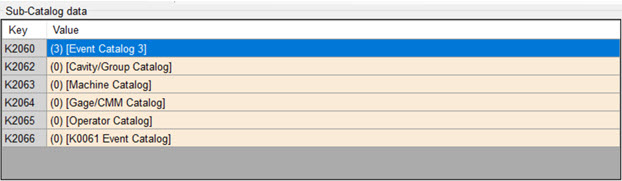

Quando si apre l'applicazione Configuratore di Q-DAS il riquadro Dati sottocatalogo non contiene dati. Per usare il sottocatalogo, selezionare File | Crea file dei dati di Q-DAS in modo che il Configuratore di Q-DAS estragga le informazioni dalla routine di misurazione aperta e le inserisca nel riquadro.
I dati del sottocatalogo della routine di misurazione appariranno nel riquadro Dati sottocatalogo.
Questo riquadro permette di selezionare il sottocatalogo se il file del catalogo definisce il sottocatalogo per il K-field corrispondente. Inizialmente, viene visualizzato il sottocatalogo predefinito. Per ulteriori informazioni sul sottocatalogo, vedere la documentazione di Q-DAS.
Quando si seleziona il sottocatalogo, durante l'esecuzione di una routine di misurazione il campo di tracciatura del K-field visualizza per la selezione solo quei valori che sono nell'elenco del sottocatalogo. Se si definisce qualsiasi voce come obsoleta nel file del catalogo, l'elenco non ne mostra il valore.
Si può posizionare il puntatore del mouse sul valore di ogni K-Field per visualizzare una descrizione che mostra nome e numero del K-Field corrispondente.
Si consideri la chiave K2062, la descrizione mostra il catalogo per K0010 (numero di una macchina). Questo indica che K2062 registra il valore del sottocatalogo per K0010, che riguarda il numero di una macchina.
