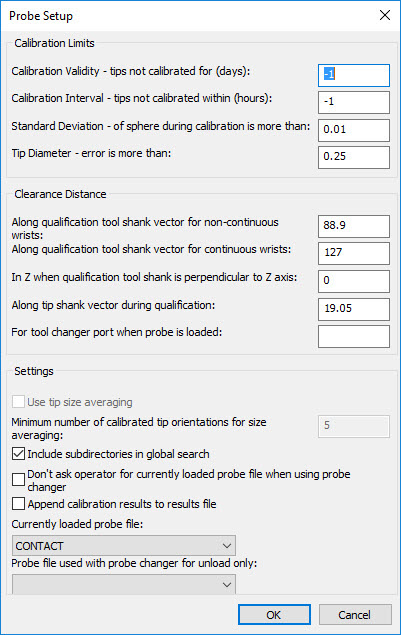

La finestra di dialogo Impostazione tastatore consente di impostare i limiti per gli errori riportati sopra.
Per aprire la finestra di dialogo Impostazione tastatore, dalla finestra di dialogo Utility tastatore (Inserisci | Definizione hardware | Tastatore), fare clic sul pulsante Impostazione.
Finestra di dialogo Impostazioni tastatore
Per impostare l'errore "Validità calibrazione" è possibile immettere il numero di giorni nella casella Validità calibrazione - Punte non calibrate per (giorni). Se il valore viene impostato su -1, il comando Controlla limiti della calibrazione non controllerà questo errore.
Per impostare l'errore "Validità calibrazione" è possibile immettere il numero di ore nella casella Validità calibrazione - Punte non calibrate entro (ore) . Se il valore viene impostato su -1, il comando Controlla limiti della calibrazione non controllerà questo errore.
Per impostare l'errore "Deviazione standard", è possibile immettere il valore di deviazione standard nella casella Deviazione standard - di sfere durante la calibrazione è maggiore di.
Per impostare l'errore "Diametro punta", è possibile immettere il valore del diametro nella casella Diametro punta - l'errore è maggiore di.
