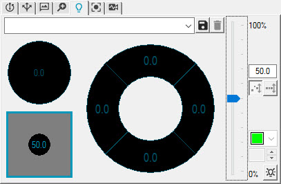

In un qualsiasi momento è possibile modificare solo una delle impostazioni di una lampada. Questa viene denominata lampada "attiva", ed è quella che non è visualizzata ombreggiata.
Scheda Illuminazione che mostra la lampada attiva (lampada inferiore)
Nell'esempio precedente, la lampada inferiore (in basso a sinistra) è attiva, el la lampada superiore e le lampade dell'anello sono "spente".
