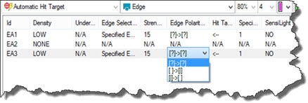

Una volta eseguito il bersaglio attivo, i parametri quali Larghezza bersaglio, Tipo di bordo, Polarità bordo, Messa a fuoco e Filtro potranno essere modificati. Se vengono apportate delle modifiche a questi parametri, verrà avviata una nuova esecuzione dell'ultimo bersaglio attivo.

  1. Fare clic in ognuno dei campi Polarità bordo per modificare le impostazioni come necessario.
Le modifiche apportate all'ultimo bersaglio attivo provocano il riavvio dell'esecuzione automatica.
