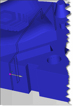

절단 평면을 정의했을때, PC-DMIS 는 절단 평면 벡터의 평면 지점과 방향을 나타내는 회색 화살표를 그린다. 또한, PC-DMIS 는 CAD 모델에 폴리라인 (또는 한개 또는 그이상의 연결된 라인) 을 그린다. 이것은 전체 CAD 모델의 표면과 평면 ("절단 평면" 이라 불리우는)의 교차를 나타낸다. 다수의 부분 절단은 아주 작은 표면 틈이 존재한다는 것을 보여주기위해 다른 색의 폴리라인으로 그려진다. 아직 시작과 끝 지점을 정의하지 않았기 때문에, 시작과 끝 지점을 각각 나타내는 빨강색과 심홍색 점은 평면 지점의 위치에서 CAD 모델에 초기에 나타난다:
평면 지점(회색 화살표로 나타낸)과 절단 평면(검정색 라인으로 나타낸)의 샘플은 CAD 모델에 그려진다
한개 이상의 위치에서 평면이 모델을 교차했을때, PC-DMIS 는 모든 교차를 그린다.
