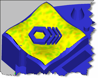

패치 스캔의 표면 도표의 예
부품의 특성과 표면을 스캔하기 위해, PC-DMIS 는 다음의 스캔 유형을 제공한다: 기본 스캔, 고급 스캔 및 수동 스캔.
