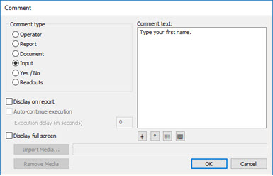

입력 주석은 운영자로부터 정보를 수집하여 변수에 저장한다.
주석 대화상자를 열기 위해 삽입 | 보고서 명령 | 주석 을 선택한다.
주석 유형 영역에서, 입력 옵션을 선택한다.
주석 텍스트 상자에, 이 텍스트를 입력한다: 이름을 입력한다.
입력 주석이 있는 주석 대화 상자
주석 대화상자를 닫기 위해 OK 버튼을 클릭한다. PC-DMIS는 편집 창에 COMMENT/INPUT 명령을 보여준다.
주석은 C1의 ID 가 있다. 실행 중에, C1.INPUT 변수는 운영자가 입력 대화상자에 입력하는 값을 포함한다.

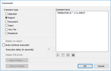

보고서 주석은 보고서에 정보를 보낸다.
주석 유형 영역에서, 운영자 옵션을 선택한다.
주석 텍스트 상자에, 이전 입력 값에서 변수를 사용하기위해 이 텍스트를 입력한다: "OPERATOR IS"+ C1.INPUT
운영자 주석이 있는 주석 대화 상자
주석 대화상자를 닫기 위해 OK 버튼을 클릭한다. PC-DMIS는 편집 창에 COMMENT/REPORT 명령을 보여준다.
