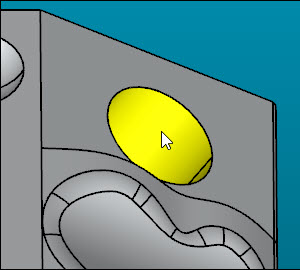

  1. 원통 자동 특성을 위한 위의 항목을 켠다.
  2. 표면이 선택되지 않았는지 확인한다.
  3. Shift 키를 누르고 윗면의 경사면에 있는 내부 원통을 클릭한다.
경사면의 원통

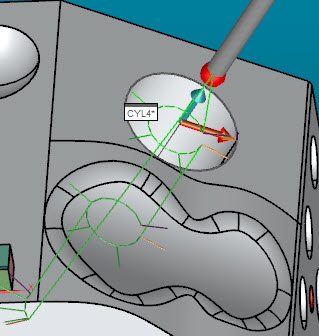

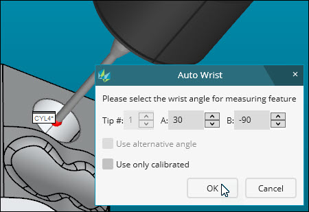

그래픽 디스플레이 창의 애니메이션된 프로브는 원통에 위치한다. 자동 손목 대화상자는 또한 최상의 각도를 권장하기위해 나타난다.
권장된 손목 각도가 있는 자동 손목
  1. CYL4를 루틴에 추가하고 자동 손목 대화상자를 닫기위해 OK 를 클릭한다.
  2. 편집창에서 CYL4 특성을 선택하고 F9를 누른다. 접촉 간의 경로 선이 직선 대신 곡선을 사용하고 있을을 알 수 있다.
