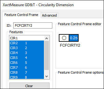

첫번째 측정
다음으로, 원 2 ~ 9의 원형의 첫번째 측정을 만든다:
  1. XactMeasure GD&T 대화상자를 열기위해 삽입 | 측정 | 원형 을 선택한다.
  2. 특성 목록에서, CIR2 를 선택하고, Shift 키를 누르고 CIR9를 선택한다.
  3. 특성 제어 프레임 편집기 의 특성 제어 프레임(FCF)에서, 특성 공차 부분을 클릭하고 0.25 의 공차를 정의한다.
  1. 만들기를 클릭한다음 닫는다. 이것은 FCFCIRTY1 의 측정을 편집 창에 삽입한다.

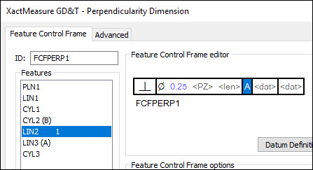

두번째 측정
다음으로, 선 2와 선 3 (데이타 A)의 수직의 두번째 측정을 만든다.
  1. XactMeasure GD&T 대화상자를 열기위해 삽입 | 측정 | 수직 을 선택한다.
  2. 특성 목록에서, LIN2 를 선택한다.
  3. 특성 제어 프레임 편집기 의 FCF에서, 특성 공차 부분을 클릭하고 0.25 의 공차를 정의한다.
  4. 기본 데이타를 A로 설정한다.
  1. 만들기를 클릭한다음 닫는다.

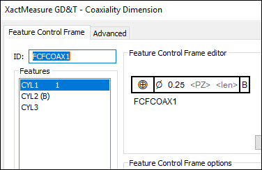

세번째 측정
다음으로, 원통 1과 원통 2 (데이타 B)의 동축도의 세번째 측정 만든다:
  1. XactMeasure GD&T 대화상자를 열기위해 삽입 | 측정 | 동축도 를 선택한다.
  2. 특성 목록에서, CYL1 을 선택한다.
  4. 기본 데이타를 B로 설정한다.
  1. 만들기를 클릭한다음 닫는다.

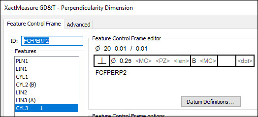

네번째 측정
마지막으로, 원통 3 과 원통 2 (데이타 B) 수직의 네번째 측정을 만든다.
  2. 특성 목록에서, CYL3 을 선택한다.
  4. 기본 데이타를 B로 설정한다.
  1. 만들기를 클릭한다음 닫는다.

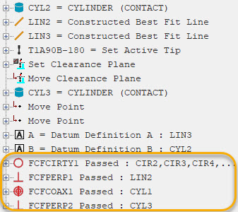

측정 루틴은 이들 데이타 정의 및 측정 명령이 있어야한다.
