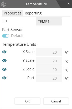

ID, 센서 번호 그리고 기타 매개변수를 설정하기 위해 속성 탭을 사용한다.
속성 탭 - 온도 대화상자
ID 상자 - 온도 게이지 명령의 ID를 입력한다.
부품 센터 옵션 - 일반적으로, 기계는 하나의 부품 온도 센서만 장착되어 있다. 이 센서는 기본값으로 나타난다. 이 센서의 선택을 취소할 수 없다. 기계에 여러 부품 센서가 장착되어 있는 경우, 그들은 이 영역에 나타난다. 예를들어:
부품 센서 영역
측정중인 부품에 연결된 센서를 선택한다. 올바른 센서 번호를 선택했는지 확인한다. 여러 센서를 선택하면, PC-DMIS는 두 측정 값의 평균을 사용한다.
온도 단위 영역 - X 스케일, Y 스케일, Z 스케일, 그리고 부품 상자는 측정될때 현재 온도를 보여준다. 값을 변경할 수 없다. 온도 단위와 기본 센서 번호는 수정 | 선호 | 온도 보정 설정 에서 선택된것과 같다.
측정에서 보여주기/측정에서 숨기기 - 이 버튼은 명령의 온도 단위를 보여주거나(
) 숨긴다(
). 적어도 하나의 온도 단위 또는 축을 보여줘야한다.
OK 버튼 - 설정을 저장하고 편집창에 온도 게이지 명령을 삽입하기 위해, OK 를 클릭한다.
취소 버튼 - 변경사항을 적용하지 않고 대화상자를 닫기 위해, 취소 를 클릭한다.

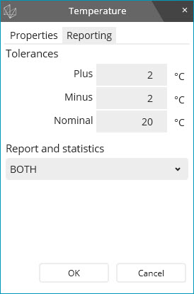

공차와 보고서 출력의 유형을 설정하기 위해 보고 탭을 사용한다.
보고 탭 - 온도 대화상자
공차 영역:
플러스 상자 - 플러스 공차를 입력한다. 각 축 그리고/또는 부품의 플러스 공차를 변경할 수 있다.
마이너스 상자 - 마이너스 공차를 입력한다.
이론상의 값 상자 - 이론상의 값을 입력한다. 기본 이론상의 온도는 20 °C이다.
동일한 이론상의 그리고 공차 값은 스케일과 부품 온도에 적용된다.
필요한 경우, 편집창에서 각 축 그리고/또는 부품의 이론상의 온도와 공차를 변경할 수 있다.
보고서와 통계 영역 - 목록에서, 그것이 실행될때 명령의 출력을 보내는 방법을 선택한다:
STATS(통계) - 통계 파일에 출력을 보낸다.
REPORT(보고서) - 점검 보고서에 출력을 보낸다.
양쪽 모두 - 점검 보고서와 통계 파일 양쪽에 출력을 보낸다.
NONE(없음) - 출력을 어디에도 보내지 않는다.

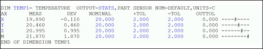

편집창
편집창은 측정으로 명령을 보여준다. 그것은 아래에 보여진것과 같이 요약 모드로 나타난다:
요약 모드
그것은 아래에 보여진것과 같이 명령 모드로 나타난다:
명령 모드
명령은 측정 루틴의 포맷 명령문에 따라 나타난다.
