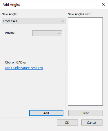

각도를 추가 명령 버튼은 프로브 유틸리티 대화상자에 있다. 이 버튼은 프로브 헤드가 프로브 구성에서 회전하는 기능이 있는 경우에만 사용할 수 있다.
각도 추가 대화상자를 열기 위해 각도 추가 버튼을 클릭한다.
각도 추가 대화상자
각도 추가 대화 상자는 다음의 매개변수가 있다:
새 각도 - 목록은 각도를 추가하기위해 네가지 옵션을 보여준다:
단일 - 이 옵션은 AB 위치를 한번에 하나씩 새 각도 목록 상자에 추가 할 수 있게 한다.
다수 - 이 옵션은 동일 간격의 각도를 추가 할 수 있게 한다.
CAD 에서 - 이 옵션은 CAD 가 활성 측정 루틴에서 사용될 수 있는 경우에만 사용할 수 있다. 이 옵션은 CAD 표면을 선택하고 새 각도 목록 상자에 권장 각도를 추가할 수 있게 한다.
그리드에서 - 이 옵션은 각도 그리드의 사용해서 각도를 보고 추가할 수 있게 한다.
추가 - 이 버튼은 각도를 새 각도 목록 상자에 추가한다.
제거 - 이 버튼은 새 각도 목록 상자에서 각도의 목록을 제거한다.
