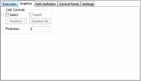

그래픽 탭
스캔 대화 상자의 그래픽 탭
스캔 대화상자 (삽입 | 스캔) 에서 그래픽 탭은 스캔 만들기를 돕기 위해 화면의 CAD 모델을 사용할 수 있게 한다. 이 탭은 CAD 컨트롤 영역을 포함한다. 이 영역은 이론상의 값과 또한 부품의 두께를 찾기 위해 사용될 CAD 표면/와이어프레임 요소를 지정할 수 있게 한다.

그래픽 탭은 이들 옵션을 가진다:
선택 표시란
이 표시란을 선택하고 표면을 클릭하면 스캔을 하기 위해 정확한 표면을 정의하게 한다. 스캔을 하기 위해 표면을 수동적으로 결정하면 FINDNOMS(이론상의 값 찾기) 절차를 빠르게 끝낼수 있도록 돕는다. CAD 표면이 선택되었을때, 그것은 그래픽 디스플레이 창에서 하이라이트 된다. 상태바는 선택되었던 표면의 수를 보여준다. 선택 표시란이 선택되지 않았다면, PC-DMIS 는 표면에서의 어떤 클릭도 가장자리 지점이 될것으로 간주한다.

선택 취소 버튼
부정확한 표면을 선택했다면, 그 표면을 다시 클릭한다. 이것은 표면을 선택해제 할 것이다. 선택 해제 버튼을 클릭하면 모든것이 선택 해제될때까지 하이라이트 된 표면의 그룹으로부터 버튼의 각 클릭으로 한번에 한 표면을 선택해제 할 것이다. 모두 선택해제 버튼을 클릭하면 모든 하이라이트된 표면을 한번에 선택 해제할 것이다.
선택 해제 버튼은 선택 표시란을 사용해서 만들어진 CAD 요소의 그룹으로부터 한번에 한개의 하이라이트된 CAD 요소를 제거한다.
모두 선택취소 버튼
모두 선택 해제 버튼은 선택 표시란을 사용해서 만들어진 모든 선택된 CAD 요소를 제거한다.
깊이 표시란
이 표시란은 곡선 요소를 선택할때만 사용된다. 깊이 요소로 특정 CAD 곡선 요소를 나타낼 수 있다.

두께 상자
두께 상자는 부품의 두께를 입력할 수 있게 한다. 플러스 또는 마이너스 값은 사용될 수 있다. 이 두께 값은 CAD 데이타가 한쪽 측면만을 설명하는 얇은 부품 (플라스틱 도는 판금)을 위해 주로 사용된다. 흔히 얇은 부품으로, CAD 엔지니어는 부품의 한쪽면만을 그릴것이다, 그런다음 물질의 두께를 명시할 것이다. PC-DMIS 는 CAD 표면 데이타를 사용할때 이 물질의 두께를 자동적으로 적용할 것이다.
이 두께는 이론상의 값 찾기 모드가 선택되고 PC-DMIS 가 가장자리 접촉을 사용할지라도 이론상의 값을 얻기 위해 CAD 표면을 관통했을때, 표면 법선 벡터를 따라 적용된다.
