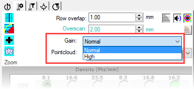

CMS 센서는 프로브 도구상자의 레이저 스캔 속성 탭에서 얻다 라고 불리우는 추가 목록을 제공한다.
CMS106 과 CMS108 은 NORMAL 과 HIGH 를 지원한다.
HP-L-20.8 은 NORMAL, HIGH, 그리고 XHIGH 를 지원한다.
HP-L-5.8은 1, 2, 3, 4, 및 5.를 지원한다.
이 목록은 이들 감도 모드 중에서 선택할 수 있게 한다.
감도 모드
NORMAL 감도 - 대부분의 보통 부품에 이 기본 센서 사용해야 한다. 편집창이 관련 필드를 보여주도록, 이 모드는 명령 모드로 편집창의 QUALITY FILTER 토글 필드를 ON 으로 설정한다. 이 감도 모드는 또한 품질 필터 아이콘을 숨긴다.
고 감도 - PC-DMIS 를 온라인 모드로 실행하면 고 감도 모드는 선택을 위해 사용가능해진다. NORMAL 감도 모드가 불량 데이타를 반환하는 다루기 힘든 물질로 구성된 부품을 부품을 스캔하고 있다면 HIGH 감도 모드만을 사용해야 한다. 예를들어, 많은 빛을 흡수하는 부품은 그것이 광택이 있고, 어둡거나 또는 검정색인 표면들을 가지고 있게 때문에 이 유형의 모드가 필요할 수 있다. 그러나 HIGH 감도 모드로 보통의 부품을 스캔하면 부정확한 결과들을 가져올 수 있다는것을 유의한다.
XHIGH (아주 높은) 감도 - XHIGH 는 HIGH 와 유사하다. 그것은 HIGH 옵션을 사용해서 처리되는것보다 더 스캔하기 어려울수 있는 스캔 물질을 위한 옵션을 제공한다. HIGH 를 사용해서 좋은 결과를 얻지 못하면, XHIGH 옵션을 사용해서 시도 할 수 있다. 그러나, HIGH 옵션과 같이, 일반 부품을 XHIGH 모드로 스캔하면, 그것은 더 부정확한 데이타를 반환할 수 있다.
HIGH 와 XHIGH 모드로, 품질 필터 아이콘은 득(得) 목록 다음에 나타난다:
품질 필터
모드 - 이 모드를 사용할 수 있게 되면, PC-DMIS 는 이중 반사, 가장자리의 불량 품질의 데이타, 그리고 부적당한 값들을 포함하는 낮은 품질의 지점들을 제거한다. 사용할 수 있으면, 그것은 편집창에 관련 필드를 보여주기 위해 명령 모드로 편집창의 QUALITY FILTER 토글 필드를 ON 으로 설정한다.
1, 2, 3, 4, 및 5 감도 - 이들 감도는 HP-L-5.8 센서에서 사용할 수 있다.
