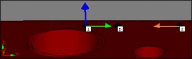

스캔의 시작, 방향, 그리고 끝 지점을 설정할때, PC-DMIS 는 초기 접촉 벡터, 방향 벡터, 그리고 스캔이 멈출 가장자리 평면에 법선인 벡터의 그래픽 표시를 볼 수 있게 한다.
부품의 그래픽 디스플레이 영역에서 이들 벡터들은 파란색, 녹색, 그리고 오렌지색으로 채색된 화살표들로 보여진다.
벡터를 보여주는 채색된 화살표
벡터 |
그래픽 표시 |
초기 접촉 |
파란색 화살표 |
방향 |
녹색 화살표 |
가장자리 평면 |
오렌지색 화살표 |
