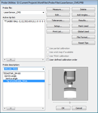

정의된 레이저 센서를 가지고 있지 않으면, 그것을 정의하기 위해 프로브 유틸리티 대화상자를 사용한다. 이 프로세스는 프로브 파일을 만든다.
프로브 유틸리티 대화상자를 열기 위해 삽입 | 하드웨어 정의 | 프로브 메뉴 옵션을 선택한다. (새 측정 루틴을 만들 때마다 이 대화상자가 자동으로 나타난다.)
프로브 유틸리티 대화 상자
프로브 파일명 상자에, 레이저 센서를 가장 잘 설명하는 이름을 입력한다.
하단의 구성 요소의 목록에서, 그것을 하이라이트하기 위해 정의된 프로브는 없다 텍스트를 선택한다.
프로브 설명 목록에서, 타당한 프로브를 선택한다. 대부분의 레이저 센서는 PH10M 프로브 헤드에 직접적으로 연결된다. DCC 기계와 함께 사용하는 CMS 108 센서는 Tesastar 프로브 헤드와 연결된다. CWS 또는 WLS 센서를 TKJ 연결장치가 있는 손목에 또는 다중 센서 기계의 OPTIV_FIXED에 장착할 수 있다.
필요하면, 프로브 정의를 완료할때까지, "빈 연결" 을 위해 동일 방식으로 추가 구성요소를 선택한다. 정의된 프로브는 활성 팁 목록의 팁을 보여준다.
