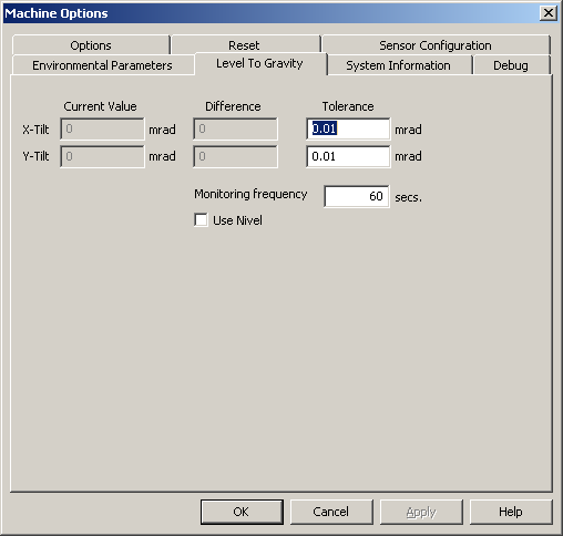

중력에 대한 레벨 탭
기계 옵션들 대화상자 - 중력에 대한 레벨 탭
중력에 대한 레벨 탭은 Nivel 기울기 장치의 모니터링 속성을 설정할 수 있게 한다.
현재 값 - Nivel 을 위한 현재의 X-기울기와 Y-기울기 레벨 값을 보여준다.
차(差) - 현재의 값과 현재의 X-기울기와 Y-기울기 값의 실제 판독 사이의 차를 밀리라디안으로 보여준다.
공차 - Nivel 레벨이 변경될 수 있고 여전히 공차내에 있는것으로 간주되는 밀리라디안으로 각도를 지정한다. 그렇지 않으면, 옵션 에서 Nivel 초기화 옵션을 사용해야한다.
감시 빈도 - Nivel 모니터링 값을 읽는 빈도 (초로)를 정의한다.
Nivel 사용 - Nivel 이 사용될지의 여부를 정의한다. 이것은 Nivel 항목과 툴바의 가시성을 토글한다.
